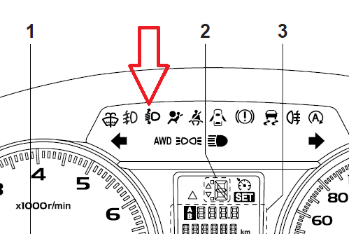

Форь SJ 2013, 156 т.км., Ксенон

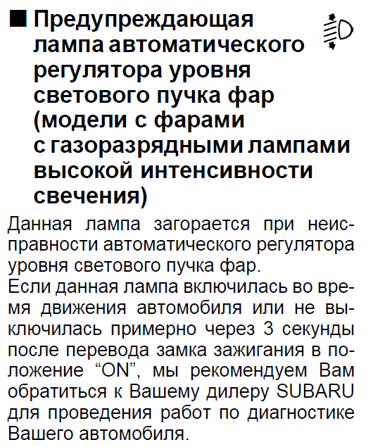

Загорелась Предупреждающая лампа автоматического регулятора уровня
светового пучка фар.
Загорелась, через какое-то время потухла. Потом опять загорелась и больше не тухнет.
Загорается при пуске дв., даже при выключенных фарах.
Подергал разъемы на фарах - не помогло.
Субъективно - фары светят как светили. И как-бы вроде ниже светить стали, но не факт, очень субъективно. Ездить не мешает точно.

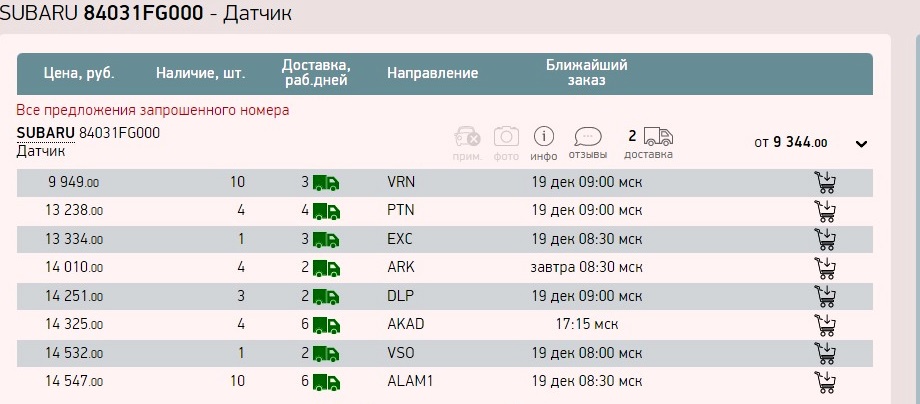

7. Тягу искал на экзисте по номеру
84031 FG000
Это номер датчика SUBARU в сборе с кронштейнами и тягой. На экзисте хороший подбор аналогов - в аналогах есть предложения по отдельно тягам и отдельно датчикам. Не знаю почему не заказал аналог датчика по номерам аналогов подобранных экзист, не нонейм, а заказал на Али................Разница в цене не такая уж существенная - не нонейм датчики в районе 3,5 т.р. , а не 6,5...7,5...8 т.р. за оригинал.
В итоге в интернете, через zzap заказал тягу 0123GRJ120KIT Febest за 1250р. Сделана классно, как игрушка, шарниры ходят мягенько, как ручки на Яп магнитофонах. Пыльники мягенькие. Все упаковано в коричневую жесткую аккуратную коробочку с голограммами, а внутри с приятную "промасленную" бумажку. Открывал как коробку со смартфоном. Само изделие сделано так аккуратно, что не хочется выпускать из рук и даже положить рядом с подушкой и на обеденный стол. Давно не держал в руках таких приятных штучек....( Типа сделано в Германии, так на коробке написано, и адрес )

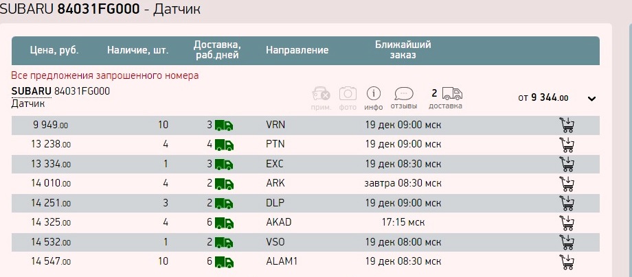

84031 FG000
