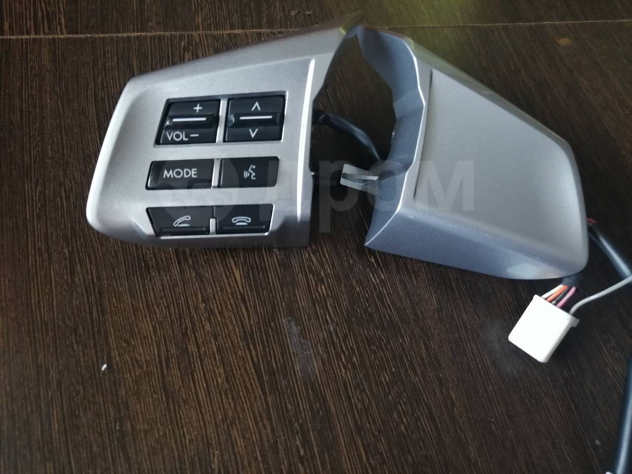

Форумчане доброго времени суток, приобрёл недавно форестер 2013 года SJ5.
Задался вопросом установки мультируля, а именно кнопки переключения музыки, громкость, принять\отклонить вызов. Крч левый блок.
Правый блок стоит родной, т.е. машина в комплектации была сразу с круиз контролем. Фото прилагаю как сейчас есть.
В общем хочу поменять магнитолу штатную на PIONER, а так же установить левый блок мультируля как на фото (прилагаю картинку)
Вопросы для людей знающих, кто уже загонялся вопросом таким:
1) Нужно ли менять колодец(подрулевой шлейф) руля, или в данной комплектации с круизом уже есть разъем пинов под установку блока левого мультируля?
2) Нужна ли какая особая распиновка что бы кнопки норм работали?
3) Доп.информация которая может пригобиться\
Буду очень благодарен за любую информацию.

Менять ничего не надо.
Пионер отстой, как для звука и как замена. ))
Кнопки резистивные, подключаются через отдельный интерфейс.
2,401
364
1. Я ставил такие Subaru83154-AJ430 Кнопки . Левые - музыка, телефон. Правые - Круиз все в одном шлейфе . Правые кнопки без S и I .У меня не было круиза. Встали 1:1.
Вот тема была
https://forester.club/showthread.php?p=1089946#post1089946
2. Музыку ставил Алпайн с ИСО разъемами. Есть переходники с разъема Субару от штатной магнитолы на ИСО.
Для подключения кнопок руля ставился специальный блок-адаптер. Типа вот такого https://2-din.ru/product/adapter_knopok_rulya_universalnyy_rezistivnyy/
В остальном все втало без колхоза в штатные разъемы.
Микрофон штатный задействовать не вышло - ну и хрен с ним, в комплекте с магнитолой шол неплохой микрофон. Все работает через него. .
При подключении магнитолы есть одна особенность - в фишках нет контакта питания усилителя антены. Это единственный провод, который надо будет соединить без разъема. Т.е. прикрутиться к проводу из штатной фишки и соединить его с проводом управления питания антенны от новой магнитолы. Без питания радио будет ловить оч.плохо.

У меня наоборот кнопок круиза не было, поставил, подключил без каких либо проблем, разъем там универсальный, зависит только от руля
2,401
364
Номер Ваших кнопок руля с S и I 83154SG080
Кнопки меняются комплектом (левая и правая). Они в один разъем сходятся. Старые кнопки можно выкинуть.
К имеющейся стороне кнопок колхозит кнопки другой стороны теоретически возможно и кто-то этим заморачивался, но там с соединением проводов не так все просто.
Все меняют комплектом. Встает 1:1 без колхоза и настроек. Воткнул и все заработало, в т.ч. отображение на приборной панели.
КНОПКИ С МАГНИТОЛОЙ НИГДЕ В РУЛЕ НЕ СТЫКУЮТСЯ. кнопки можно менять не зависимо от магнитолы.
Магнитола для управления кнопками подключается к штатной колодке за магнитолой. Потребуется блок-адаптер (см.пост выше).Типа вот такого https://2-din.ru/product/adapter_knopok_rulya_universalnyy_rezistivnyy/
Для замены кнопок , если нет в себе уверенности) лучше подъехать в сервис - не дорого стоит. Руль снять , поставить и при подключении и сборке не повредить подушку - нужен навык. Если его нет - лучше довериться профессионалам. АКБ полюбому отключить и снять остаточное напряжение, дабы подушка случайно не стрельнула.
Магнитолу можно поставить самому. Ничего сложного нет. Распиновка разъема - больше ничего не надо, да и то, только чтобы найти провод питания антенны. В остальном разъемы становятся без бубна. Распиновка нужна, если вдруг что-то будет перепутано в переходнике. Переходники например https://intro-online.ru/iso?sel_brand=14&model=164&year=2013
Удачи.
Если жаба душит- можно бесплатно самому заморочиться с установкой кнопок - левую часть с громкостью найдете легко . Многие меняли добавляя круиз. А старые кнопки больше не нужны. Отдадут без сожаления за так или пиво-шоколадку.
Можете поэкспериментировать соединить свою правую и чужую левую.

У меня не было кнопок круиза на SJ4 2013г.в.. Заказывал на импекс джапан))) устанавливал в плеяде, не дорого. Кнопки левые: магнитоловские и правая пустая сторона ( это как одно целое), лежат дома. Забирай если надо, за шоколадку. Магнитолу купил на али экспресс - андроид 9. Я доволен. Кнопки обучил сам с магнитолы.
