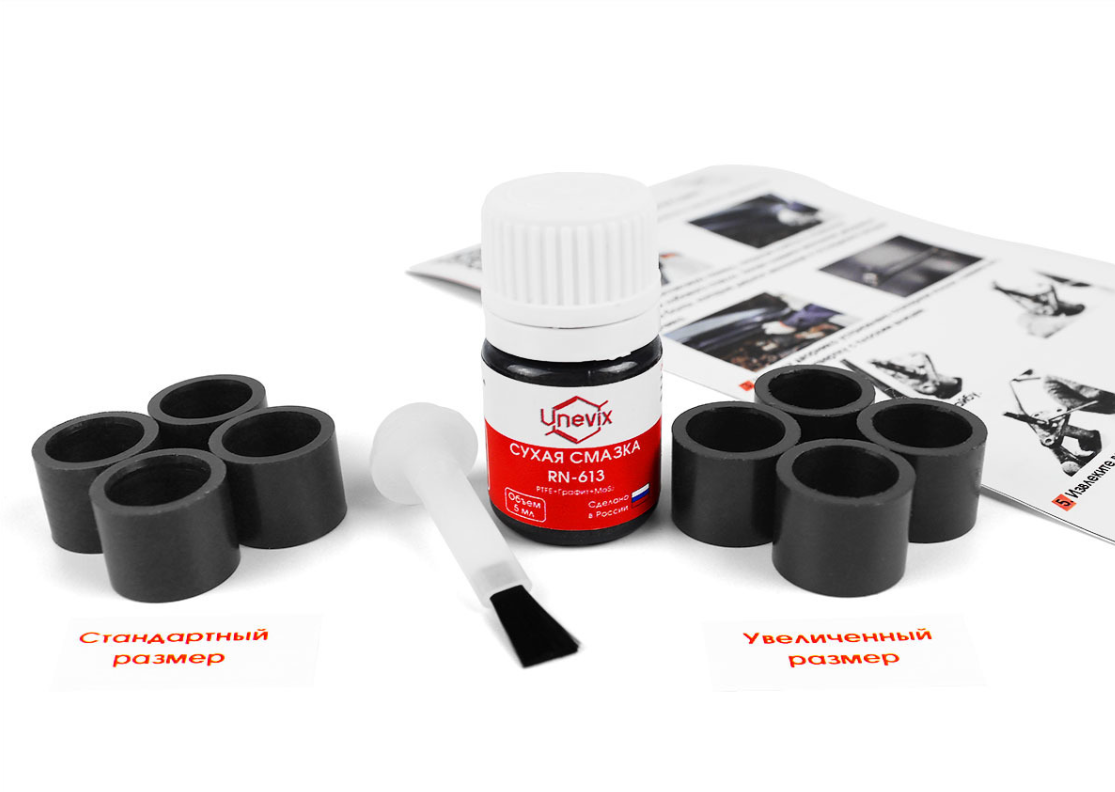

Есть рем.комплект втулок трапеции UX-RT-C51
https://plastik-avto.ru/collection/...istitelya-forester-kuzov-sgs11-2002-2008-s-51
По описанию на сайте он для FORESTER [Кузов: SG/S11] 2002-2008 С-51
Ещё Вопросы :
1. На SJ этот рем.набор подойдет ?
2. Чем лучше смазывать ?
3. Какие подводные камни ( на что обратить внимание) про ремонте ?
4. Что может-быть нужно еще заказать для ремонта ?
5. ОЕМ втулки есть ? Какой номер, если они существуют ?

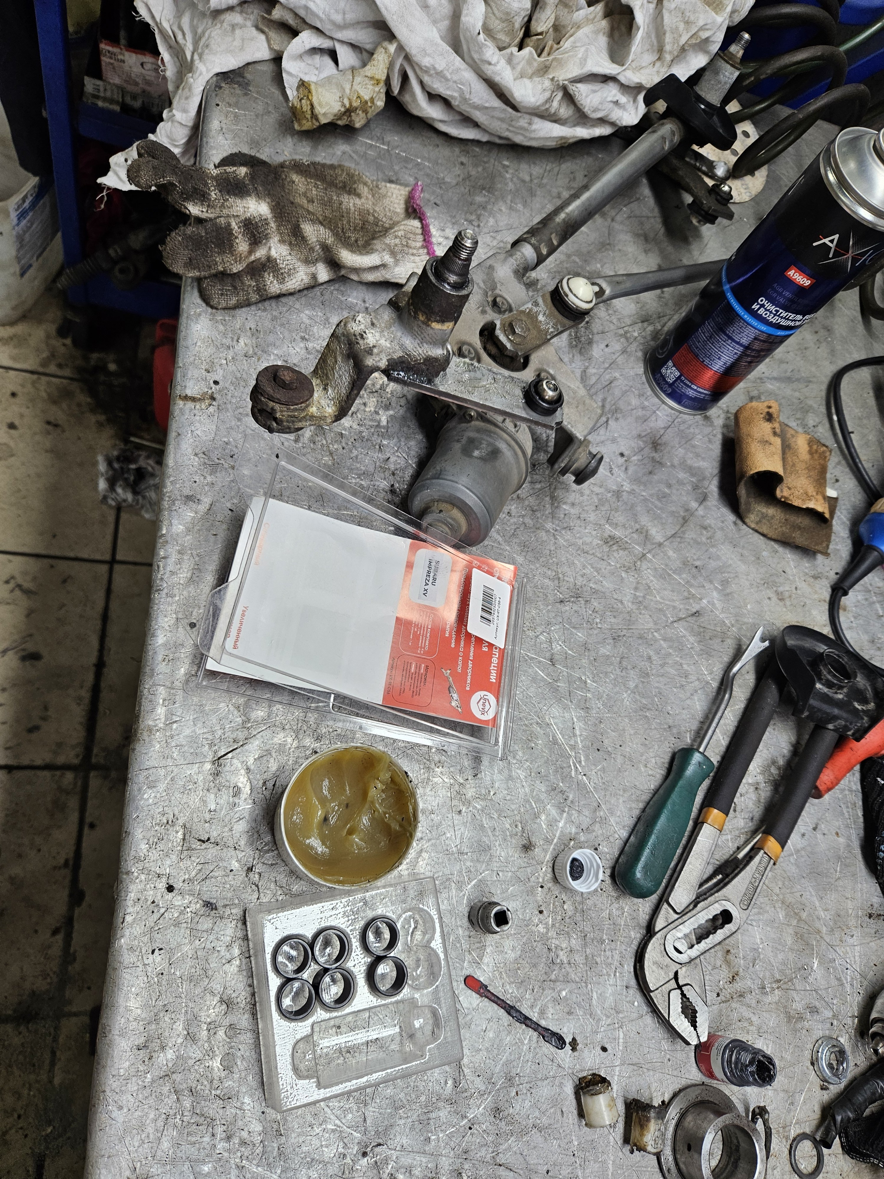

1. Причиной скрипа был ржавый шток и изношенные вкладыши на трапеции. Поврежден был Левый (с водительской стороны). Он практически заклинил. Рукам практически не проворачивался. Правый вполне работоспособный, вращался легко.
При разборе не обнаружил резиновый сальник, который должен быть под дворником (закрывать с верху). Возможно это и было причиной коррозии и износа именно этого соединения. Возможно она просто стерлась или не поставили при сборке на заводе. В сервисе нашли подходящее по размеру от кондиционера.
Все остальные шаровые шарниры целы и исправны, без люфтов.

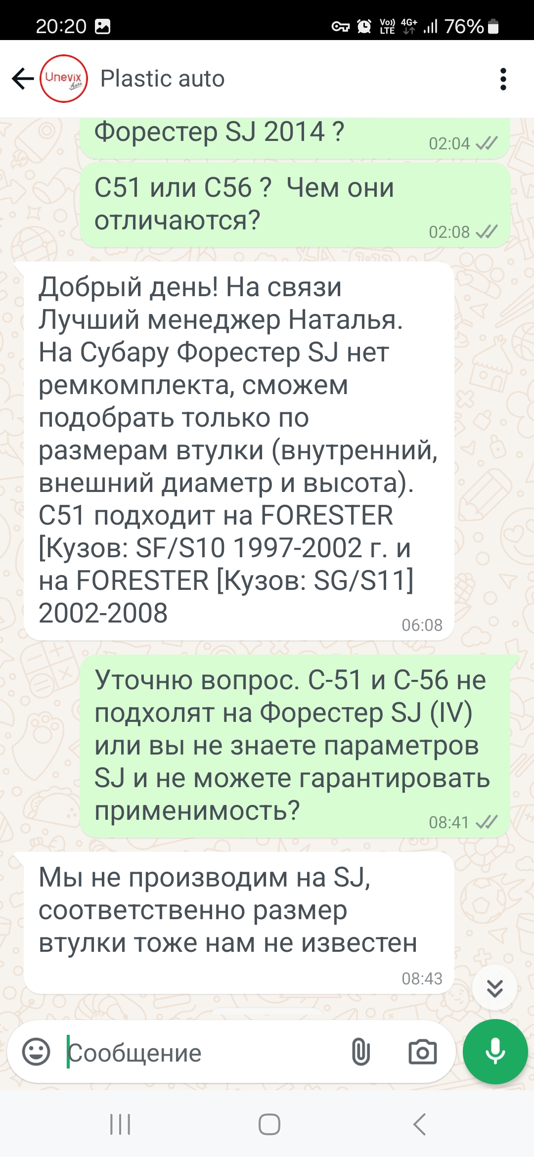

2. Приведенный выше комплект UX-RT-С-51 на SJ 2013.... не подходит.

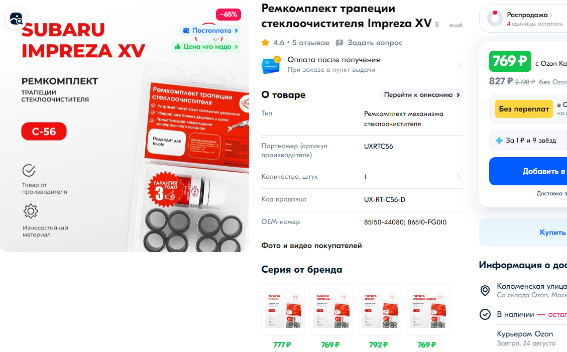

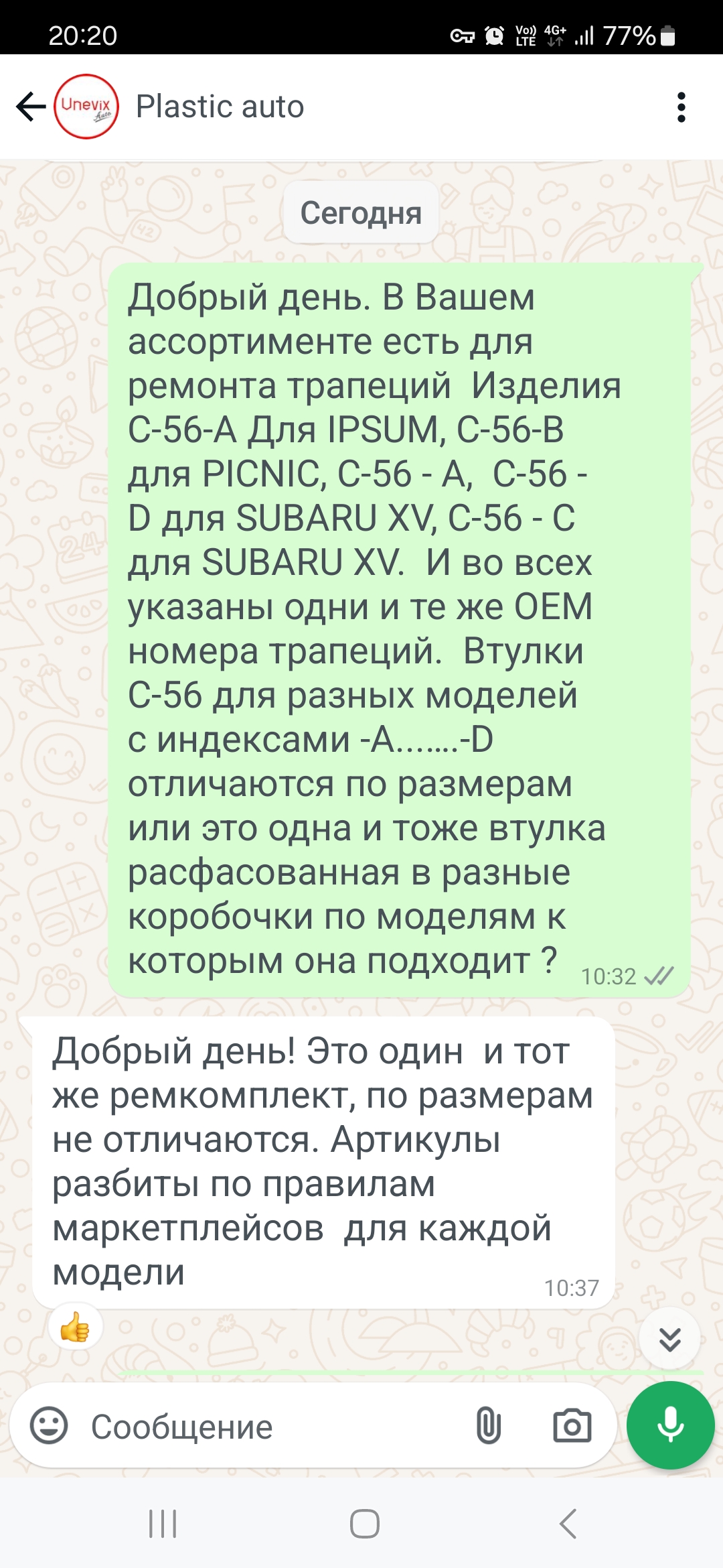

3. Подходит такой же с номером UX-RT-С-56-(любой индекс) для Субару XV.
Подходит любой С-56. Они есть в разных коробочках для разных Тойот и Импрез. Все с номером С-56- (A.....D) одинаковые. Во вложении переписка с производителем по этому поводу.
Применимость с-56 для SJ производителю не известна.
Применимость проверена мною лично. Подошли 1:1.
К втулкам прилагается графитовая смазка. Мне она не понравилась. Всё замазал Литолом-24.
На пассажирском дворнике вкладыши были целые, как новые по состоянию. Замена не потребовалась. Почистил, смазал и оставил родные. Шток был без коррозии и задиров. Сальник-резинка целая.
