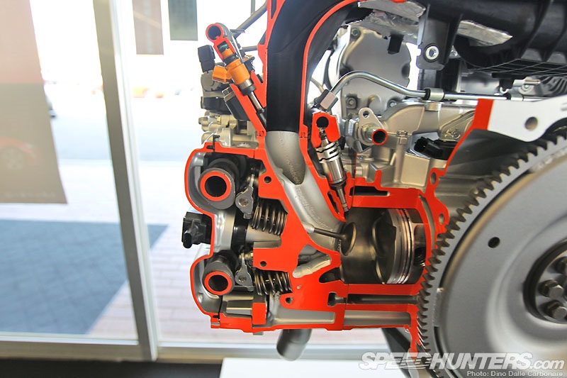

В fb25 знаю, что стоят гидрокомпенсаторы, т.к. моторы аналогичные регулировка не требуется независимо от пробега.
Как и в обычном ЕЖе, там стоят регулировочные стаканчики, только мелкие. И еще добавлены рокеры, которые толкают клапаны.
