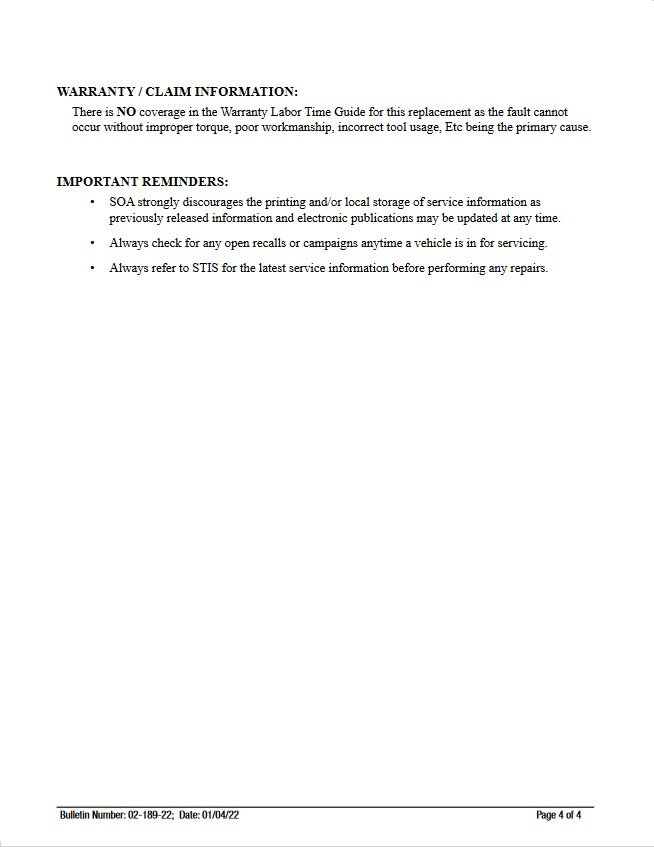

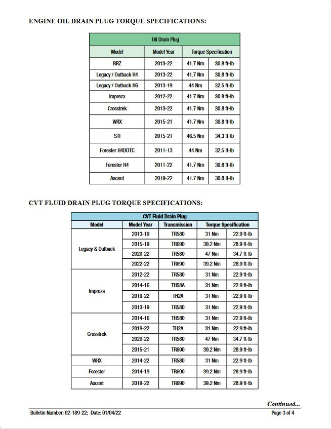

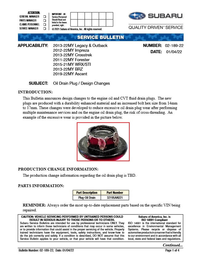

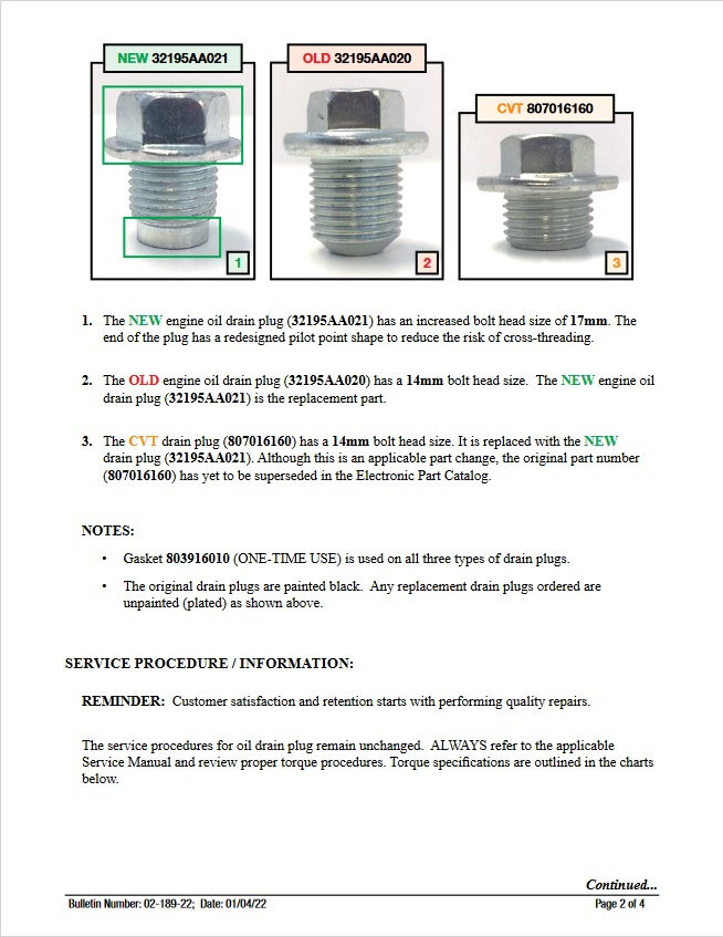

Вот про пробки https://static.oemdtc.com/TSB/MC-10207172-0001.pdf Согласно SERVICE BULLETIN номера актуальны для 2011-22MY Forester/
Изменения в конструкцию пробки как раз ввели из-за замятия шлиц. Увеличили головку с 14 на 17.
1. The NEW engine oil drain plug (32195AA021) has an increased bolt head size of 17mm. The end of the plug has a redesigned pilot point shape to reduce the risk of cross-threading.
2. The OLD engine oil drain plug (32195AA020) has a 14mm bolt head size. The NEW engine oil drain plug (32195AA021) is the replacement part.
Прокладки без изменений - подходят для всех пробок.
Gasket 803916010 (ONE-TIME USE) is used on all three types of drain plugs.
По exist по моему VIN масляная на SJ 2013 с FB20 атмо - у меня 80701-6210.
Насколько понимаю, все пробки взаимозаменяемы.
Более того , эту же масляную пробку 32195AA021 они теперь и в CVT рекомендуют ставить.
" Сливная пробка вариатора (807016160) имеет размер головки болта 14 мм. Она заменена НОВОЙ
сливной пробкой (32195AA021). Хотя это применимая замена детали, оригинальный номер детали
(807016160) еще не заменен в электронном каталоге запчастей."
