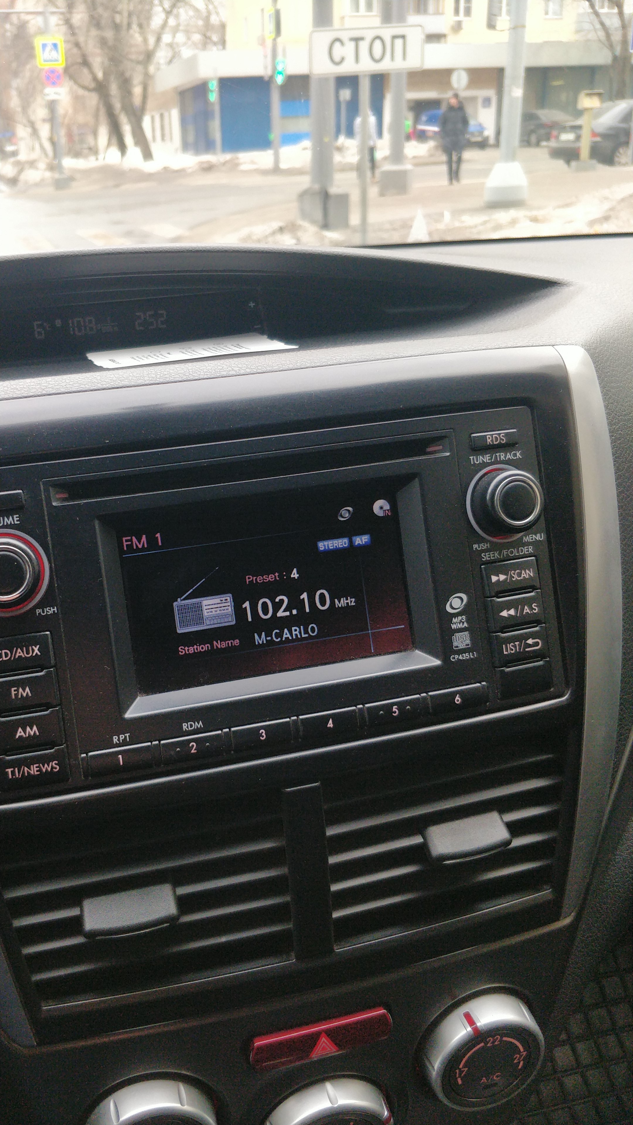

Простите. Интересно. Как можно в такой магнитоле что то прописать? Фото из форика , но он сути в ауте похожая
"Прописка" не требуется только в аналоговых устройствах, но мультимедиа с такими перестали делать ещё в 90 годах. Здесь же цифровое устройство. Каждое цифровое устройство имеет преобразователи цифрового и аналогового сигналов АЦП и ЦАП, также они имеют микропроцессоры. По сути любое цифровое устройство это компьютер. Для работы цифрового устройства по мимо аппаратных средств (радиодетали - "железо"), требуется ещё и программы (софт) т.н.драйверов, которые "прошиваются" в долговременной памяти устройства (ещё одна специальная микросхема), потому что без управляющего программного кода цифровое устройство работать не будет. Есть ещё такая маркетинговая фигня, что производители мультимедиа специально программно прошивают в память невозможность подключения неоригинальной аппаратуры (но это не обязательно, и этим обычно страдает американская и корейская электроника, а не японская). Уточните в инструкции к мультимедиа, какой интерфейс сигнала на входе от камеры, требует эта магнитола? Если у вас магнитола с цифровым интерфейсом (т.е. у неё отсутствует АЦП), то тогда аналоговую камеру вы вообще к ней не подключите, а подключите только цифровую. Если с аналоговым интерфейсом, то можете подключить и аналоговую камеру, причём без прошивки драйвера (при условии что камера аналогичных характеристик). Цифровой интерфейс потребует перепрошивки почти по любой неоригинальной подключаемой аппаратуре, от которой идёт входной сигнал к магнитоле (камера или микрофон) делать прошивку драйвера в памяти магнитолы. Однако, некоторые производители аппаратуры делают устройства, которым могут быть не нужны драйверы, при условии что они полностью соответствуют по параметрам и кодировке сигнала оригинальным. Такая процедура намного проще, чем на персональном компьютере, но потребует специальной аппаратуры и программного обеспечения, которого у вас наверняка нет. Сервисы по установке камер и парктроников все это делают, обратитесь туда. Однако процедура может недёшево обойтись, особенно если ваша машина из США. У меня была когда-то Субару Легаси из штатов, и как у всех американских машин там "кривой" частотный диапазон радио. Когда я обратился в сервис, чтоб перепрошить радио на все частоты, то мне выкатили такой ценник за работы, что на эти деньги можно было бы купить целиком новую магнитолу от европейки.
Но может быть проблема и не в этом у вас, а например в потере контакта в проводе или закисании разъёма или в каком-нибудь перегоревшем резисторе. Вы пробовали "прозванивать" провод от магнитолы, до камеры, а также "прозванивать" разъём?
