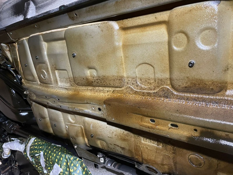

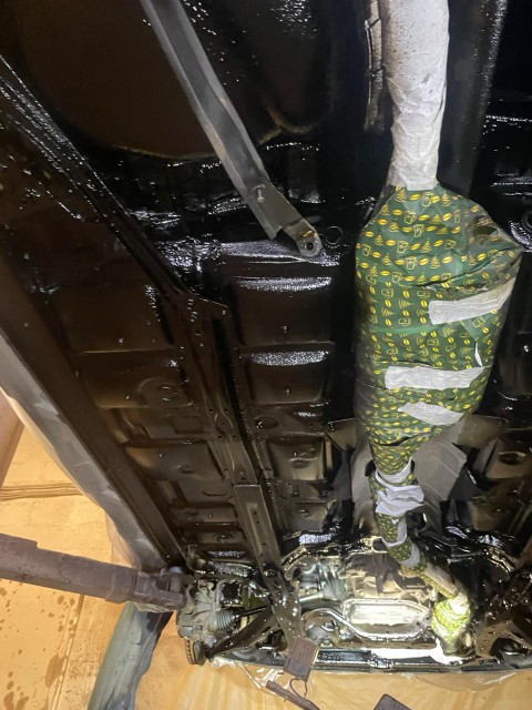

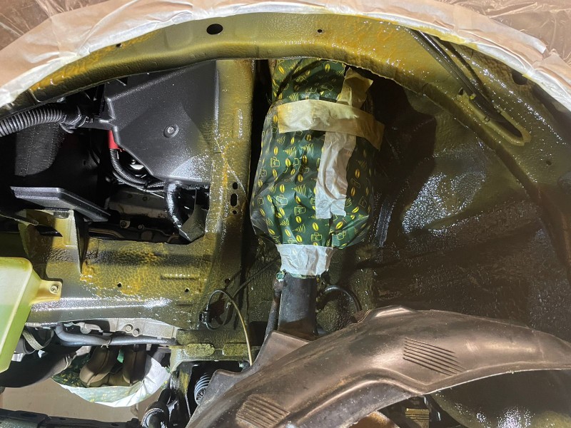

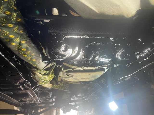

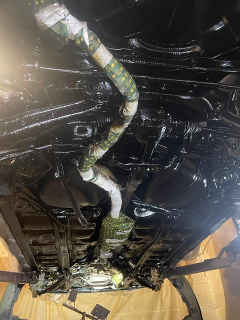

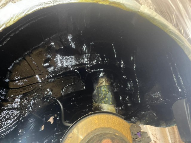

Я сделал на восьмом году жизни машины в компании Ржавчине. нет. Внешне всё красиво, посмотрим через время.
AlexLamp
13 Ноя 2008
6,656
449
Вот некоторые фотки
    164.4 KB · Просмотры: 439
    75 KB · Просмотры: 437
    93.1 KB · Просмотры: 415
    162.6 KB · Просмотры: 418
    76.9 KB · Просмотры: 422
    96.8 KB · Просмотры: 443
AlexLamp
13 Ноя 2008
6,656
449
Сначала снимают защитные кожухи, моют. Если нужно пескоструят, потом кислотой(жёлтое). Далее первый слой (коричневый) антикора. Потом финальный-самозатягивающийся(чёрный).
